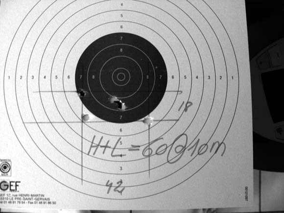

-- tu sais qu'on doit viser Apprendre a régler une hausse 6h juste en dessous du noir de la cible et ne regarder que le guidon !
Apprendre a régler une hausse Photo180
-- quand ce groupe de balles a été fait, assure-toi qu'elles sont bien groupées : dessine le rectangle qui va du centre du trou le plus en haut à gauche jusqu'au centre du trou le plus en bas à droite, note ses dimensions, hauteur + largeur, on appelle ça le "H+L"
-- note bien que ce rectangle devrait être le plus carré possible !

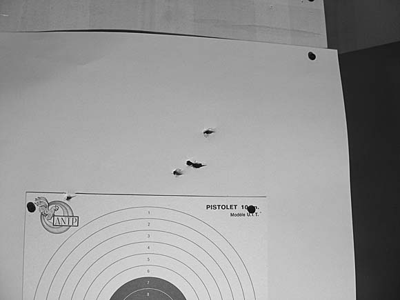

Mais on s'en fiche, car c'est normal ; l'intérêt, c'est que les balles arrivent (le plus possible) au même endroit !
Apprendre a régler une hausse Ruger6mm2
Cinq balles ont été tirées, dont une "mauvaise" (marquée d'un "?" elle ne comptera pas) ; les quatre restantes s'inscrivent dans un rectangle de 23 mm de large sur 30 de haut. H+L = 53 mm, pas mal ! La fatigue n'a pas encore frappé !
On a tiré trop haut et trop à droite, on va donc visser la vis de hausse "hauteur" et aussi la vis "largeur" ; 2e essai :

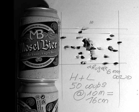

Apprendre a régler une hausse Ruger6mm8
Voici le groupement des 50 balles de la journée placé à côté d'une canette de bière pour donner une idée.
Apprendre a régler une hausse Ruger6mm7

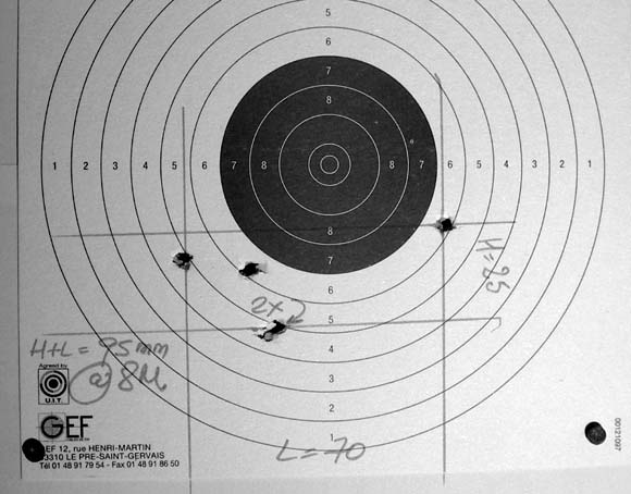

Voila 2 exemples d'environ la même valeur L+H
1) L+H = 89
Apprendre a régler une hausse Graphi10
2) L+H = 89.7 donc moins bon.
Apprendre a régler une hausse Graphi11
Calcules sur les diametres ça ne donne pas l'équivalence
3) Diamètre = 76.2
Apprendre a régler une hausse Graphi12
4) Diamètre = 53.9
Apprendre a régler une hausse Graphi13
Je préfère avoir une arme qui groupe comme la 2 que celle qui groupe comme la 1 Apprendre a régler une hausse 0trampol
Mais ce n'est que mon avis personnel

Ben moi mon Dan Wesson je galère pour le régler...La mire était tellement décalée à gauche que la vis n'avait plus de pas pour accrocher.....galère...
Apprendre a régler une hausse Empty
MessageSujet: Re: Apprendre a régler une hausse   Apprendre a régler une hausse EmptySam 17 Nov 2012, 10:08 pm
C'est un probléme de canon mal placé à mon avis ??? tu dois pas avoir un insert en métal.
Regarde au bout du canon coté guidon (arme déchargée) si le canon est bien centré???Tu me suis?
http://www.forum-airguns.com/t46059-tuto-remplacement-insert-canon-dan-wesson?highlight=tuto+DW+6+pouces
3 et 4éme photo tu comprendras mieux???
J'espére me tromper ?

Il tire en bas et à gauche. D'ailleurs si quelqu'un a une photo de la mire une fois régler ça me donnerai une idée. Moi elle décalée à fond à gauche et quasi au max en hauteur.
MessageSujet: Re: Apprendre a régler une hausse   Apprendre a régler une hausse EmptyLun 19 Nov 2012, 6:30 pm
Mets déja ta hausse au centre smil 84 et visse cette hausse aussi pour voir si le tir monte?
