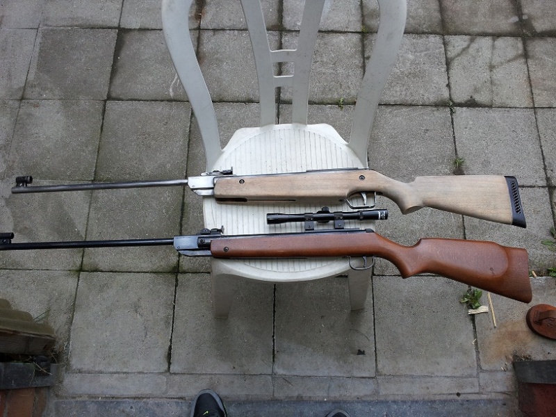

BONJOUR A TOUS
petite question concernant ma 45 je lui est fait un petit entretien complet
demontage du piston avec joint en cuir fin la total
je remonter et la quand je l arme la securiter bouge toute seul je veux dire quel est vraiment facile aurai je mal monter une pieces,,,????
rien que le fait de la pencher en avant la securite rentre toute seul
si quelqu un en a une ou des info

visiblement peu de proprietaire de diana 45 elle a quand meme 30ans!!!!

MessageSujet: Re: besoin d'infos pour diana 45   besoin d'infos pour diana 45 EmptyMer 25 Avr 2012 - 16:01
C SURTOUT LE SENS DE MONTAGE DU BILAME QUI MAINTIEN LE CRAN DE SURTER

MessageSujet: Re: besoin d'infos pour diana 45   besoin d'infos pour diana 45 EmptyMer 25 Avr 2012 - 17:27
j ai trouver c bon c mega compliquer si vous voulez info en pv pas de souci

MessageSujet: Re: besoin d'infos pour diana 45   besoin d'infos pour diana 45 EmptyMer 25 Avr 2012 - 20:07
ben t'as ouvert deux sujets, je t'ai répondu sur l'autre avec photos à l’appui, en t’expliquant comment y fallait faire.
a éviter de poser les mêmes questions qur deux sujets différents !
https://www.forum-airguns.com/t19445-joints-pour-ma-diana-45-trouve-pas-lesquels#796831
ca sert à rien, et surtout ça évite ce genre de chose
