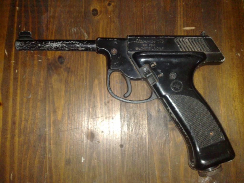

Bon ce weekend ça a été gros gros rangement et j'en ai profité pour fouiller les vieilles affaires dans le but de remettre la main sur mon vieux copain.
Et bien dans une jolie caisse avec à peu près 1/2 centimètre de poussière dessus, j'ai retrouvé le pistolet de mon enfance. Ca devait faire 15 ans qu'il était pas sorti de sa boîte.
En fait un vieil ami chasseur de la famille qui l'avait acheté au début des années 70 m'en avait très gentillement fait cadeau et je me suis beaucoup amusé avec.
Il est pas mal abimé en surface mais j'aimerais bien le refaire tirer quelques billes (ou plus si affinités) juste pour le souvenir.
Donc c'est un Plainsman .175 (photo n°1 et photo n°2), numéro de série effacé) et c'est un BB's en 4,5 qui fait selon les infos que pu glaner rapidement ci et là entre 360fps et 600fps selon le réglage. Ce réglage se fait via la vis du dessous de la crosse à côte de la trappe pour la capsule de CO2 (photo n°5). A l'époque cette vis avait cassé mais mon oncle me l'avait ressoudée et tout fonctionnait de nouveau ; il avait même pris un méchant coup de patate (par contre je tirais moins de billes avec une capsule, logique).
Le canon est lisse (photo n°4) et les BB's que j'avais était des billes de 4,5 en acier zingué (photo n°7). La trappe pouvait contenir une centaine de billes (photo n°3).

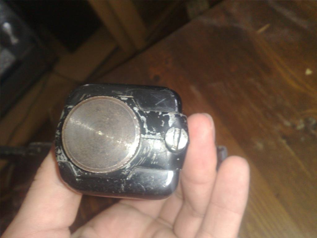

A l'époque je n'étais pas parvenu à trouver des capsules de gaz adaptées en armurerie (car trop courtes par rapport à ce qui était disponible) alors la personne qui me l'avait donné m'avait conseillé d'acheter en drogguerie des capsules de rechargement pour machine à faire du soda. Ca coûtait une broutille et ça faisait parfaitement l'affaire (photo n°6).
Pour les questions que je me pose :
- Les BB's actuelle feraient'elles l'affaire ? (je pense que oui)
- Dans quel poids faut'il que je les prennent ? (j'imagine ~0.50g)
- Puis-je employer dessus des capsules modernes ? (ya pas de raison mais on sait jamais)
- Où pourrais-je trouver des capsules de CO2 de cette taille ? (~6,5cm de hauteur pour ~1.8cm de diamètre)

Belle pièce !
Oui les BB's actuelles sont les mêmes, elles font généralement autours de 0,33-0,35 gramme.
Je ne pense pas que tu puisses utiliser des capsules ("modernes") de 12 grammes de CO2, cette arme fonctionne avec des cartouches de 8 grammes de CO2 (plus petites).
Pour les cartouches de CO2 de 8 grammes (pour les soda : http://www.isinorthamerica.com/consumer/s_charge.shtml), j'avais fait des recherches dessus, on en trouve à bon prix ici :
https://www.hawadolassek.de/shop/product_info.php?products_id=207 (mais je n'ai jamais commandé sur ce site), sinon il paraît qu'on peut en trouver en grande surface.

> Apriori, il te faut du 8g. Le 12g standard ne rentre pas à moins d'avoir une visse adaptateur mais je pense que c'est mission introuvable.
> C'est les capsules qu'on utilise pour les bombonnes de crème chantilly, rayon cuisine !

En fait, récemment, j'ai voulu racheter des capsules de 8g mais je ne savais pas trop quoi prendre et je me suis fait avoir en achetant des capsules de Co2 8g pour soda.
C'était du Co2 effectivement mais l'embout est très légèrement différent et n'est pas adapté pour les airguns. (ça ne rentre pas)
Donc j'ai acheté du No2 8g pour crème chantilly et c'est ce qu'il faut. (ça marche parfaitement)
Ça parait étrange mais c'est ainsi (ce n'est pas de la théorie mais du vécu!). Du coup j'ai revendu les capsule de Co2 8g inutile pour les airguns. J'avais dut faire une photo que voici :

Je pensais qu'elles auraient toutes un embout adapté (ça doit dépendre des marques).
Je sais qu'il y a des capsules de 8 grammes de CO2 avec l'embout qui va bien, après lesquelles parmis les marques Liss, iSi, mosa, Leland etc... ?
Les tiennes c'était des "mosa" non ?
Tu peux nous faire une photo de l'embout de tes capsules pour crème ?
Pour le prix je maintient ce que j'ai dit, sur les sites que j'ai trouvés les CO2 sont moins chères que les N2O :

Après quelques petites recherches, ce ne serait peut être pas de la faute des capsules.
Voir le paragraphe "Loading CO2:" en bas de cette page :
http://www.co2airguns.net/collection/Healthways%20Western%20Plainsman/index.htm
Certains pistolets auraient donc du mal avec les capsules ayant un embout du même type que celui de la capsule à droite sur cette photo (qui ressemble à l'embout de tes cartouches inadaptées Edgar) :

Oui, c'est des mosa que j'ai.
En fait, ça se voit sur ces photos, c'est assez subtil :
Les mauvaises ont un embout légèrement plus "carré" :
- https://www.hawadolassek.de/shop/product_info.php?products_id=207
Les bonnes ont un embout légèrement plus "rond" :
- https://www.hawadolassek.de/shop/product_info.php/cPath/46_48/products_id/317
Le Plainsman a été fait pour celles qui ont un embout totalement arrondi, donc les 8g chantilly. En fait, c'est exactement le même embout arrondi que les 12g Co2 standard. Ainsi, il existe une grosse vis de capsule rallongé que l'on peut mettre sur le Plainsman qui permet de mettre des 12g standard mais comme je l'ai dit ça doit être une pièce quasi introuvable désormais.
En voici une photo (je crois que c'est ça) :
Les mécanisme de soda et de chantilly doivent donc avoir également cette différence d'embout, en plus du type de gaz. Aussi, je viens de regarder les marquages sur mon pistolet, il est bien indiqué que c'est un pistolet Co2. Mais puisque le N2o fait l'affaire...
Autrement, j'avais acheté mes cartouches sur Ebay, chez le même vendeur. Je ne me rappel plus du prix, juste que c'était le même entre les soda et les crème.
Enfin je précise que comme les Co2 ont un embout "rectangulaire", elles ne parviennent pas au point de perçage. On peut les insérer, visser et il ne se passe rien, elle ne se vissent pas jusqu'au bout, tout simplement.
eldiablo34
Bélier Serpent
Nombre de messages : 476
Localisation : Montpellier
MessageSujet: Re: [Healthways LA. Calif] Plainsman .175 (BB's gun)   Jeu 1 Oct - 17:26
Marrant je viens de chopper un Healthway plainsman 9401
C'est l'inverse ; il fonctionne avec des CO2 12g et avec il y a de fourni un adaptateur pour les cartouche 8g : une sorte de cale a inserer derriere la cartouche avant de visser le bouchon.
Par contre j'ai des coup qui partent "a vide".
Comment vous faites avec le votre ?
Je pense qu'il faut de temps a autres le basculer canon vers le bas pour alimenter les billes , vrai ou faux ? (gravity fed)
Avec on m'a fourni 3 boites de Gamo round en 4.5 le canon n'est pas rayé , ca serait peut être mieux avec des BB acier ?
Entre parenthèses j'ai démonté la bête pour un entretient de base : étonnant de simplicité et robustesse.
La vis de reglage de pression n'est en fait pas une vis , c'est un cylindre avec 3 niveau de blocage , il serait facile de le booster en diminuant le ressort au bout de cette vis.
Edgar
Vierge Buffle
Nombre de messages : 639
Localisation : Paris, France
MessageSujet: Re: [Healthways LA. Calif] Plainsman .175 (BB's gun)   Jeu 1 Oct - 22:43
Effectivement, il se peut qu'il y ait des coups qui partent à vide. Dans ce cas je le secoue un petit peu vers l'avant et ça repart. Avec une centaines de bbs dedans, ce sont des choses qui arrivent !
Personnellement, j'utilise des bbs acier, je n'utiliserai pas des gamo plomb car je ne voudrais pas l'encrasser (et de plus, c'est assez cher). Les gamo rounds salissent énormément et ce pistolet n'est pas des plus facile à nettoyer à moins de le démonter entièrement. Jadis, j'utilisais des copperhead cuivre mais les bbs acier sont ce qu'il y a de mieux. Les bbs cuivres ont tendance à se détériorer avec le temps (voir l'état des boites transparentes qui deviennent jaunâtres) et ne sont jamais parfaitement rondes/lisses. Les bbs aciers sont en généralement parfaites et ne se déforment pas à l'impacte (cela dépends sur quoi on tire) ce qui me permet de les réutiliser.
Autrement, je ne l'ai jamais démonté et je ne crois pas encore avoir essayé la vis de réglage.
