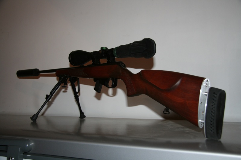

je viens de terminer (ou presque) une des premières modif de ma TOZ 78/17
dans un premier temps j'ai modifié l'attache arrière de l'action qui se faisait pa le dessus (plus débile, y a pas...) en soudant à "basse température" un insert taraudé maison, de façon à la refixer par le dessous, par une vis plus longue.
et maintenant j'ai refait ma plaque de couche que j'ai rendue réglable en longueur et hauteur par la fabrication de 2 plaque aluminium récupérées à la casse, et travaillées pour etre ajustées à la crosse et au nouveau talon en caoutchouc antirecul (on est quand meme sur du LONG rifle MDR...)

la plaque de couche se trouve chez toout bon armurier pour quelques euros, j'ai du la payer 7 ou 8 je croisensuite il faut l'ajuster aux fausses plaques par meulage

Une petite question : en refixant l'arrière du mécanisme par dessous, reste-t-il encore un peu ( donc assez) de bois avant de rejoindre le puits du bloc détente?
SUQUETAN
Gémeaux Buffle
Nombre de messages : 183
Localisation : loiret
Date d'inscription : 18/04/2008
MessageSujet: Re: amélioration TOZ 78/17   Lun 29 Juin - 21:54
oui sans problèmes, comme tu peux le voir, la vis est encore largement suffisemment longue pour une bonne et solide fixation. pour l'instant je laisse celle la car il faut que je tourne un berceau de tête de vis et trouver une vis qui fasse un peu plus mécanique, que menuiserie, et phosphatée pour coller au reste du style

Mais je pige pas bien comment la deuxième plaque est fixée dans la première?
C'est juste ajusté sérré? Collé? vissé?
Merci d'éclairer ma lanterne! :-)
A bientot
Vincent.
sioux
Poissons Cochon
Nombre de messages : 529
Localisation : puy de dome
Date d'inscription : 26/04/2009
MessageSujet: Re: amélioration TOZ 78/17   Mar 30 Juin - 11:57
Moi je dirais que c'est juste ajusé serré... Des vis dans des tubes quoi... Je me trompe?
panz
Poissons Chèvre
Localisation : grenoble
Date d'inscription : 20/04/2009
MessageSujet: Re: amélioration TOZ 78/17   Mar 30 Juin - 13:30
Des vis dans des tubes ajustement serré?
C'est pas possible ca si... :p
Plutôt des tubes (axes) dans des trous (alesages) ajustés serré là oui...
Mais attendons le verdict du proprio! :-)
SUQUETAN
Gémeaux Buffle
MessageSujet: Re: amélioration TOZ 78/17   Mar 30 Juin - 14:24
derriere la plaque fixe se trouvent 4 manchons collés à l'époxy lente, dans lesquels viennent coulisser les 2 barres, taraudées à L'autre extrèmité pour être fixée sur la plaque de couche amovible, par l'intermédiaire de vis à têtes fraisées noyée dans l'épaisseur de cette plaque smil 84, enfin , si je me souviens bien...
manque encore les 4 inserts latéraux, très certainement en laiton dans lesquels seront positionnées les vis de pression qui viendront bloquer les tiges de réglages qui seront rainurées à un pas de 7 ou 8 mm voire 1 cm pour éviter tout glissement lors de tirs de 22 pleines charge... mdr
