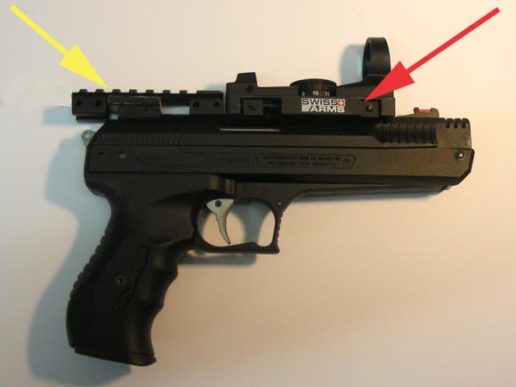

Quand j'ai eu la lunette Walther (au début du fil), j'appuyais sur la lunette, à l'endroit du "montage", je n'ai pas eu de soucis ; c'est quand même fait pour être stable et solide !!!
Maintenant, avec un "red dot" (point rouge, flèche rouge de la photo), qui est plus court en longueur qu'une lunette, et monté à l'avant, j'ai installé à l'arrière un rail 11/20 (adaptateur rail 11 mm vers rail Picatinny, flèche jaune) qui traînait dans un tiroir, et ça fait bras de levier, en appuyant sur la hausse.
HW40 à 25 mètres (suite) Photo7
Mais c'était surtout pour aider mon petit-fils (dix ans) à réarmer plutôt que moi.
Réarmer autant que placer bien le plomb avec des gros doigts, on arrive à s'y faire :-)))
Cela dit, MAINTENANT QUE JE SAIS QUE LE PISTOLET EST APTE AU 100/100, je vais laisser tomber les organes optiques de visée et me remettre à la visée ouverte, et revenir à mes scores habituels (moyenne à deux mains, "Weaver stance", quand tout va bien : 91/100)
