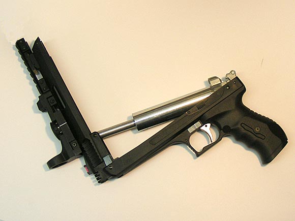

MessageSujet: Un bras de levier pour fermer le HW40 !   Dim 19 Avr 2009 - 17:48
BRICOLAGE NON DESTRUCTIF :
UN BRAS DE LEVIER POUR FERMER LE HW40 !
Pas sympa à fermer, le HW40 ! (Surtout quand on ne tient pas à trop pousser
sur la hausse !) Et pour un gamin de dix ans, impossible !
Alors on va ajouter un "bras de levier", sous la forme d'un bout de rail
(ici un rail adaptateur "Dove-Weaver", càd 11 mm-22 mm).
Comme on utilise un viseur "point rouge" (flèche rouge ci-dessous ; ici, c'est un
"Competition" de Walther (ou de Swiss Arms, c'est le même), qui a cette
particularité d'être "amphibie" : rail de 11 mm ou de 22 mm !) on a pu
déposer la hausse (qui se trouvait là où pointe la flèche jaune) ; une
vis et une goupille, donc réinstallable si nécessaire en 30 secondes.
Une cale de bois (ci-dessous, flèche bleue), teinte en noir au feutre, répartit
bien l'effort de poussée sur l'arrière de la culasse (flèche jaune).
Amicalement________Doc Jidé

Nombre de messages : 2591
MessageSujet: Re: laser sur pistolet hw 40   Dim 19 Avr 2009 - 17:51
Jidé a écrit:
UN BRAS DE LEVIER (...)
Comme vous pouvez le constater sur les photos,
j'ai ***ENCORE*** oublié d'éteindre mon viseur à point rouge !
Prochain bricolage : une sonnette qui fait "bling-bling"
au bout de dix minutes si on n'a pas tiré :-)))
Amicalement,
________Jidé

Jidé a écrit:
Lescarroz a écrit:
Bushnel en fait un qu'il coupe la pile quand le point rouge n'est pas à la verticale du canon, ça économise vraiment la durée de la pile.
Extra ! C'est encore plus efficace que de l'électronique. Deux lamelles souples de cuivre, un poids : si le poids n'est pas au-dessus, le courant ne passe pas !
Amicalement,
________Jidé
Plus simple encore un petit contact au mercure (ampoule)
mikag
Bélier Singe
Nombre de messages : 9
Localisation : 71
Date d'inscription : 14/04/2009
MessageSujet: Re: laser sur pistolet hw 40   Mer 22 Avr 2009 - 19:48
dernière petite question
je m'entraine sur mon terrain (à l'exterieur bien sur)et je voulait savoir si le soleil ne génait pas la vision du point rouge?
exemple avec l'appareil de jidé car rien protégeant la lentille
MessageSujet: Re: laser sur pistolet hw 40   Mer 22 Avr 2009 - 22:04
L'intensité du point rouge, sa luminosité, peut être réglée avec une molette qui va de zéro (éteint) à onze (très lumineux).
Je suppose qu'en plein soleil on aura quelque difficulté, même à onze... Mais après tout c'est pour tirer, on peut prendre son temps et chercher le point quelques secondes... ça n'est pas pour du tir rapide !
Par ailleurs, les tireurs de S.M. (silhouette métallique) protègent leurs hausse et guidon avec des gros (et moches) tubes pare-soleil : pourquoi ne pas faire cela avec un point rouge ? (C'est une idée en l'air, je ne l'ai pas pratiquée.)
Amicalement,
________Jidé
P.-S. — Pour les Parigots ou assimilés : j'ai vu tout à l'heure chez Universal Arms, près de la place de la République, "mon" point rouge Walther moins cher que sur Internet (39 roros) !!!
