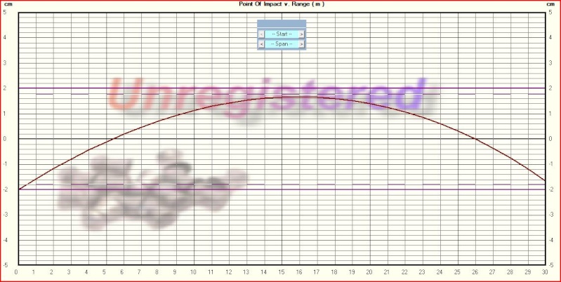

compare ce qui est comparable,
certaines balle de chasses avoisine les 1000ms (la 300 remington mag part à 990ms) leur flèche maxi à 200m est de 8cm, et tu ne tires sur cible imaginaire de 15 cm de diamètre, pour le réglage, si tu simbleautes à l'impact à 200m, imagine ton cercle, en visant le centre à 250m, tu seras toujours dedans à 300!!!
mais si tu veux tirer à l'impact il te faudra régler ta visée
avec ton plomb 4.5 qui va à 200m/s ta fléche maximale est de 4cm pour 30m, donc si tu mets un objet de 4 cm de haut entre 5 et 30 metres, t'es certain de le toucher pourvu que tu vises le milieu !!!
petit croquis,
la ligne noire au milieu ta visée, la courbe rouge représente la trajectoire du plomb, les deux lignes extrème ta cible (4 cm)
Information importante pour l'utilisation d'une Optique Fleche11
essaie avec des canettes: tu mets des canettes à 10m, à 15m, à 20m, 30 metres sans réglage et en visant le milieu, t'es certains d'être dedans.
mai si tu tfait du carton, tu t'aperçois que sans correction, tu vas "dessiner" une barre verticale avec tes impacts en visant le centre si tu met ta cibles à différentes distances.
donc il te faudra ou cliquer ou apporter des corrections ( si t'as une mildot, tu peux te servir des répères, mais il faut étalonner en fonction du grossissement, c'est pas facile, mieux vaut cliquer)
je pense avoir été clair.
si j'ai pu t'être utile.
