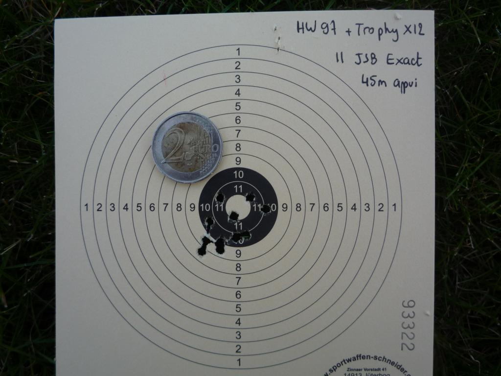

MessageSujet: Re: essais hw97k et hw 85 par pilouch   Ven 12 Juin 2009 - 19:25
Ça y est Pilouch, je suis allé jusqu'à 10 plombs et même 11 (je me suis trompé en comptant les plombs en tirant et je me suis aperçu qu'il y en avait 11 au lieu de 10 sur le carton !).
Diamètre du groupement : 30 mm, c'est bien plus que le 10 d'une C50 mais je ne connais pas le diamètre du 9 !
Sur 5 plombs, j'avais déjà réussi un groupement de moins de 20 mm mais c'est nettement plus simple !

Nombre de messages : 21634
MessageSujet: Re: essais hw97k et hw 85 par pilouch   Sam 13 Juin 2009 - 6:00
Je n'arrive pas à voir ton image.... smil 84

salut jérome touche plus a rien t'es tout bon et ta cara adore les plombs jsb éxact .
MessageSujet: Re: essais hw97k et hw 85 par pilouch   Sam 13 Juin 2009 - 9:01
Ca y est, je la vois
Excellentissime Jérôme ! Félicitations !

Jérôme P
Lion Tigre
Nombre de messages : 1877
MessageSujet: Re: essais hw97k et hw 85 par pilouch   Sam 13 Juin 2009 - 9:13
N'exagérons rien, c'est un bon carton et je suis content de ma HW97 mais il y a mieux sur le forum !
