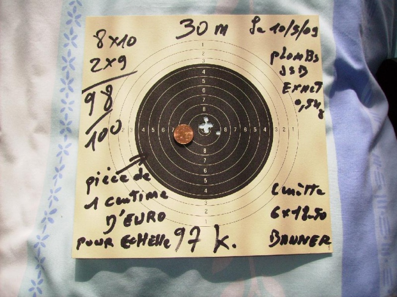

retour du stand ce dimanche 10/4/2009. soleil petit vent pas trés génant. le pas de tir de 30m était libre ce qui est rare j'en ai profité pour éssayer les éxact 0,54g que j'avais jamais tiré a cette distance là, je met la photo de 20 plombs de réglage et ensuite j'ai fait 5 cartons de 10 plombs sur( c-50 match,) je vous met le meilleur 98/100 mais le plus triste etait quand méme a 95/100. donc je pense que c'est la meilleure distance pour faire des bons scores avec la 97k (avec ressort coupé par mes soins.ç'a c'est pour quelqu'un qui doit se reconnaitre s'il lie cet article) et a cette distance elle a une régularité superbe. j'éssayerais le pas a 25m dés qu'il sera en sécurité (caméra de surveillance obligatoire) bons tir a tous.et pour nounours ne désespére pas tu as aussi une trés bonne cara entre tes mains tu vas y arriver bientot.

obiger de bricoler un peu ma détente elle est toujours fachée avec moi ,et par moments elle marche super aprés un petit réglage qui tient pas longtemps dommage.

alors Pilouch tu as profité que j'étais absent pour faire un 98 !!
Le 100 est bien réalisable à 30m!
On ne t'arrête plus....
Encore bravo

MessageSujet: Re: essais hw97k et hw 85 par pilouch   Dim 10 Mai 2009 - 15:18
salut jojo ,oui j'ai profité de prendre ta place et apparamment elle est pas mauvaise ,mais j'ai fait que 3 ou 4 cartons a 50m ,dont 2 de 90/100 ensuite j'ai profiter du pas de 30m c'est tellement rare qu'on peut l'avoir mais aujourd'hui personne tiré au 30m donc je me suis amuser un peu pour tester les 0,54g que je n'avais jamais tiré sur cette distance.et en plus j'ai pas était trop mauvais.a refaire dés que j'en aurais l'occasion.mais pour le 100/100 il me faudra un bon coup de chance en plus.

Tu as sans doute raison Pilouch. Le 30m est sans doute sa distance de prédilection...mais je continue au 50m smil 85 Parce que du coup, la question que je me pose est de savoir s'il est bien nécessaire finalement de l'avoir en 18j si c'est pour diminuer la distance de tir. A ce moment là, autant la laisser en 7,5j smil 84 Mikapinacolada fait de supers cartons avec elle à cette distance et elle est toujours en 7,5j. Qu'en penses-tu ?

oui nounours tu as raison j'y vais jamais au 30m c'était pour voir avec les éxact ,j'avais oublier de mettre la piéce d'un centime d'euro sur la photo du carton pour voir l'échelle je l'ai reprise et je la met de suite. nounours c'était de ta 97 que je parlais pas la 75.

MessageSujet: Re: essais hw97k et hw 85 par pilouch   Dim 10 Mai 2009 - 15:57
meme sans la piece d'un centime d'euro sur la photo on connait tous les dimensions de la cible officielle 50m le dix fait 10.4mm (mais pour les novices c'est peut-etre plus explicite avec la pièce?)
encore bien tiré Pilouch
