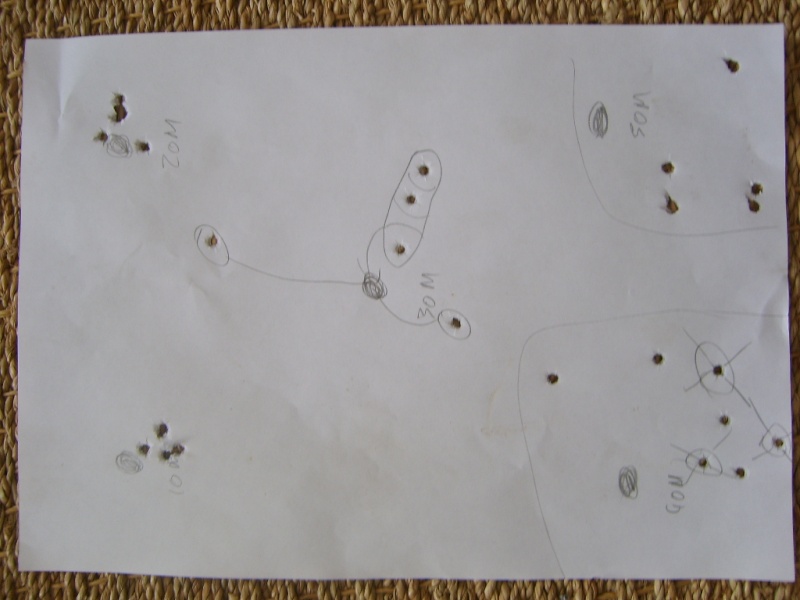

bonjour a tous!
alors voila je ne parviens toujours pas a mettre la main sur les bon plombs pour ma dominator 1250!
j'ai 11 sorte de plombs et pas la peine...la plupart sont des gamo et on en dit pas forcement du bien...
alors je me demandait si je devrai pas mettre des plombs de 4.51? car quand je tire a 10-20 m sa groupe sur une piece de 1 euro mais apres 20m c'est une catastrophe...j'ai fait une seance de tir hier et vous allez voir le resultat.
en bas ou il y a marqué 50m, c'est un tir a 40.
tir fait avec les rws superdome et rws meisterkugeln competition...
est-ce sa serai du au fait que les plombs sont pas assez large et du coup qu'il se stabilise pas lors du passage dans le canon et parte du coup en jaille?
le probleme, les plombs en 4.51 il n'y en a pas des masse...
ou alors serai-ce mon canon qui a un default...?
merci d'avance.

Ta carabine a quelle puissance ?
Si elle est en dessous de 20 J, tu peux essayer les h&N FTT qui existent en 4,50, 4,51 et 4,52 mm.
Si elle est au dessus, tu peux prendre les H&N Barracuda Match qui eux aussi existent en plusieurs tailles.
J'ai moi aussi remarqué des différences assez marquées (à longue distance) entre les mêmes plombs mais de taille légèrement différente.

Elle fait 28j. Mais les plombs que tu ma cité sont commandable en france? Car l'etranger sa me dit trop rien mais von si ya pas le choix...
En tous cas merci de ta reponse! S'il y en a d'autre qui peuve me repondre je sui preneur!

J'avais pas vu ta signature pour la puissance de ta carabine !
Donc essaie les barracuda match en 4,51 et 4,52 mm, je les ai eus chez Schneider en Allemagne. En France, t'as pas du tout de choix pour les plombs !
http://www.sportwaffen-schneider.de/product_info.php/cPath/40_95_156_797/products_id/1006
Ils sont très bons (et je ne suis pas le seul à le penser !)

Si tu commandes chez Schneider, je ne saurais que trop te recommander de tester aussi une boite de Dynamics SN1 et TM1. J'ai personnellement testé les SN1 dans ma D54 (23 Joules) et je n'ai jamais trouvé de meilleur choix, tant en termes de précision que de pénétration à la cible. SI tu cherches un peu sur le forum tu trouveras un post que j'avais écrit pour comparer ces plombs aux H&N barracuda et aux Meisterkugeln.
Pour tes plombs en 4.51, c'est effectivement à tester, tu peux même trouver du 4.52. Les meisterkuglen existent il me semble dans ces versions. Reste à trouver le fournisseur...
