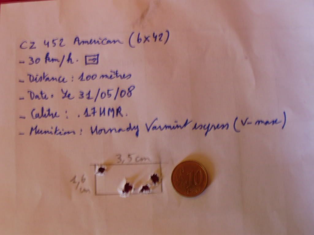

MessageSujet: Re: L+H . Groupements à 100m   Sam 31 Jan - 9:57
voila pour moi c'est un des meilleur groupement effectué avec ma cz 452 american en cal 17 hmr
cette arme et ce calibre sont un régal!!!!!bon tirs a tous!
