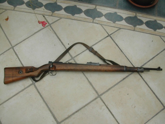

Oh que non. La KKW est une arme d'entrainement allemande datant d'avant et pendant la Seconde Guerre Mondiale. C'est le modèle d'époque qui ressemble le plus au K98K. La JW25 est juste la copie (pas parfaite et loin de la) de la KKW.
Voici une photo d'un KKW :

d'accord, mais c'est bien du 22lr? et ou on peut l'acheter?

Oui c'est bien en 22lr
Ou en trouver? Bonne question; c'est une pièce rare et recherché. Peu décide de vendre la sienne (ou à des prix...)
