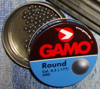

Mais toi tu parles de plombs sphériques -comme les plombs Gamo- et non de BB's.
Là pas de risque d'abimer ton canon.

Si elles sont en plomb aucun risque d'abimer ton canon alors. thumright

Pour les billes, je reprécise qu'elles sont en plomb .... smil 85 pourquoi y en a qui tirent avec des billes en acier ??

Mister-X, il est question de plombs sphériques, qui sont en fait des billes de plomb, à ne pas confondre avec des BB's. Toi tu parles de diabolos avec tête ogivale. Voici une photo de plombs sphériques:
Peut on tirer des BB's avec une carabine ? Copie_10

Bonsoir à tous,
pas de soucis Mister-X Peut on tirer des BB's avec une carabine ? Beerchug .
Voici un carton réalisé à 7 m sans appuis avec des billes en plombs (celle en photo plus haut). Je poste ce carton uniquement pour donner un ordre d'idée de groupement possible de faire avec ce genre de plombs, même si c'est un peu subjectif car comme c'est sans appuis, le tireur est aussi en cause.
Peut on tirer des BB's avec une carabine ? Bon1_n11
A plus Peut on tirer des BB's avec une carabine ? Smilejap
Ps: Désolé pour la mauvaise qualité de la photo.
