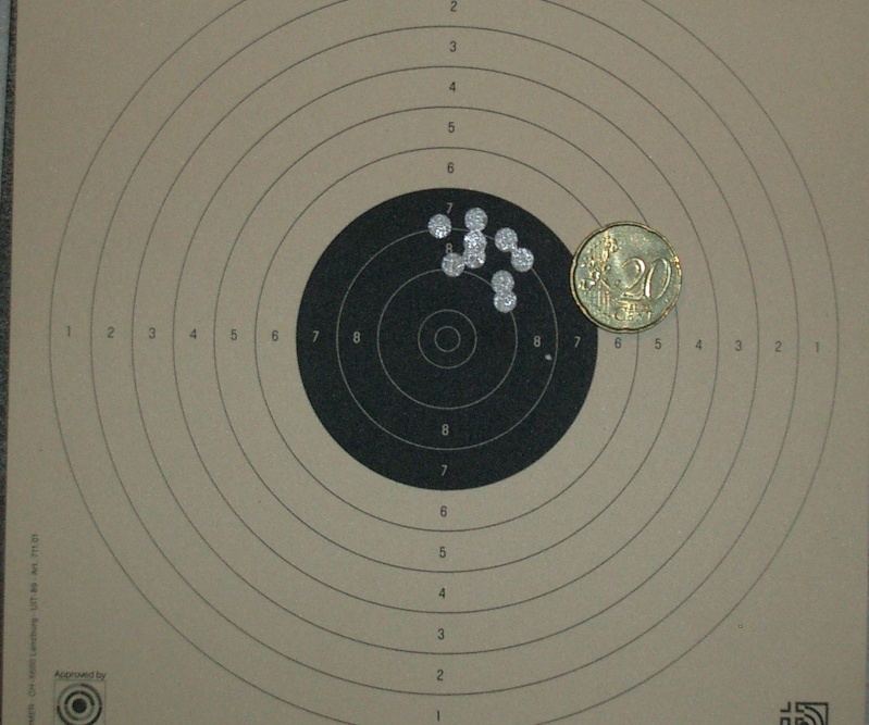

alors, tir à 20m, assis en apuis sur un sac de sable, plombs rws superpoint, et ma fidèle lunette sutter en x10.
1 plomb par cible
là 20 plombs pour re règler la bête
et en suite le plus beau carton de ma vie. 10 plombs, toujours les rws
puis 10 tir avec des gecos, pour voire.

5 plombs à 20m, assis, avec lunette, depuis le salon.
Les règlages approchent du but. Mais surtout je commence à mieux l'avoir en main.

quell que clic à droite et c'est tout bon thumright
