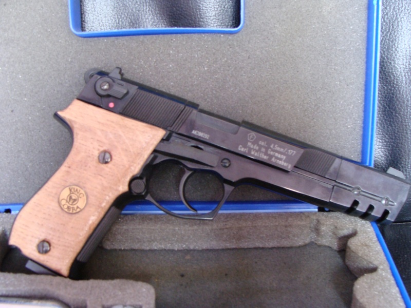

Bonsoir, le mieux a faire c'est
1)de dessiner le contour des plaquette sur une feuille blanche de colle la feuille sur du contre plaquer de 4mm.
2) le chantourner 2 mm autour du trait du contour.
3)ensuite ajuste le gabarit au bonne dimension en se servant de la feuille coller sur celui ci , puis percer le gabarit a l'emplacement exact des vis.
4)ensuite se servir des trou fait sur le gabarit pour les viser sur la pièce (faire un avant trou sinon celle ci va se fendre) elle doit etre préalablement reduite a l'epaisseur voulu la piece doit etre chantourner toujours 2 mm plus long et plus large que la pièce (plaquette de crosse).
5) puis ensuite coincer le "paquet" dans un étaux et ajuste la pièce final avec une rape a bois et du papier de verre en se basant au gabarit viser sur celle ci.
Par expérience étant ébéniste de profession c'est la solution la plus simple et la plus précise.en esperant vous avoir eclaire,a biento

MessageSujet: Re: PLAQUETTE DE CROSSE CP88   Dim 15 Nov 2009 - 14:27
bon voilà je vous propose de découvrir mes plaquettes
donc j'ai pris du chène
1ere étape ,le tracage et découpage a la scie a chantourner
ensuite gros travaille d'usinage a la dremel,papier de verre 120 et pour finir du 400 pour un poncage trés fin
et pour finir 2 couches de verni incolore pour faire resortir l'ensemble
voilou ce sont les premieres que je fait ,et j'ai dejà d'autres projets en bois different!!
a+

MessageSujet: Re: PLAQUETTE DE CROSSE CP88   Dim 22 Nov 2009 - 10:23
bonjour,voilà je n'était pas pleinement satisfait du 1er résultat,donc je me suis refait un jeu de plaquettes de crosse pour mon cp88 compétition et là je suis satisfait donc je vous laisse découvrir mon travaille avec un petit plus cette fois!!
j'ai trouver des medaillons de crosse sur le net que j'ai incrusté dessus!!
photos:

MessageSujet: Re: PLAQUETTE DE CROSSE CP88   Dim 22 Nov 2009 - 10:38
salut Dragon!
tu progresses sacrément dis donc... de mieux en mieux,vraiment très réussies celles ci!!
Bravo

MessageSujet: Re: PLAQUETTE DE CROSSE CP88   Dim 22 Nov 2009 - 10:54
oui tu peux car c'est tres réussi.. je les trouve plus fines que les précédentes, non,??
dragon87
Nombre de messages : 120
Localisation : limoges
Date d'inscription : 17/10/2009
MessageSujet: Re: PLAQUETTE DE CROSSE CP88   Dim 22 Nov 2009 - 10:59
oui j'ai gratté dur dur pour faire ca!!
y'a beaucoup moins d'épaisseur!
