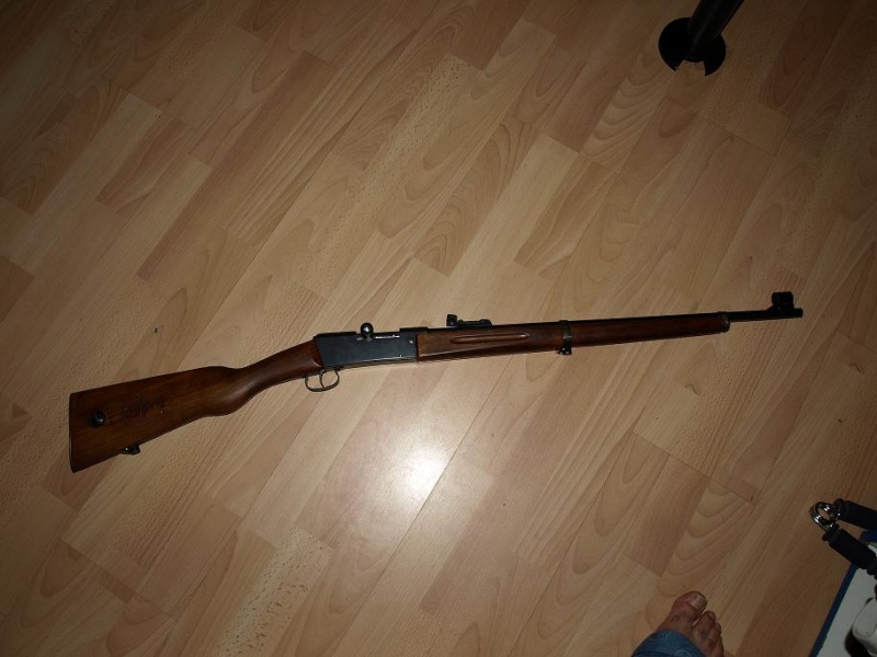

MessageSujet: Besoin de conseil carabine La Française.   Lun 1 Sep - 7:45
smil 85 Bonjour smil 85 ,
Je vien de reçevoir une carabine La Française, mais je ne connait pas le calibre normalement c'est une 22 lr, besoin de conseil sur les munition, je souhaite faire du tir sur cible à 50 mètre. Et pour l'entretien quelque conseil serait le bienvenus.
Merci d'avance,
Cordialement.

MessageSujet: Re: Besoin de conseil carabine La Française.   Lun 1 Sep - 8:24
bsoir
tout ce que je peux te dire c'est que je la connaissais en calibres 6mm long, dans lesquel on pouvait tirer des bosquettes, mais elle a été effectivement déclinée en plusieurs calibre, carabine d'instruction.

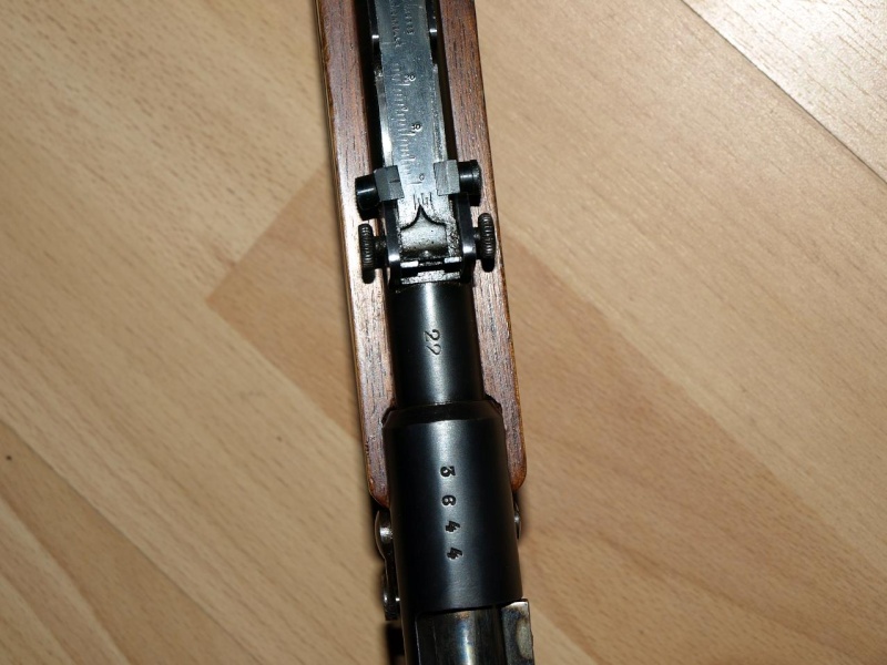

MessageSujet: Re: Besoin de conseil carabine La Française.   Lun 1 Sep - 8:32
Bonjour pbblt,
Sur la dernière photo on voi 22 juste avant la ausse ?
J'ai pensé 22 lr,

MessageSujet: Re: Besoin de conseil carabine La Française.   Lun 1 Sep - 8:56
C'est une carabine scolaire , il me semble ...
essaye de mettre une cartouche de 22 , ou de 6mm , tu pourra te faire une idée ...
y a til des marquages sous les bois ?

MessageSujet: Re: Besoin de conseil carabine La Française.   Lun 1 Sep - 9:08
Hello telo6 ;
Tu as un des nombreux modèles Scolaires, ton arme semble intéressante car fabriquée par Verney Caron et, vu son guidon particulier, il me semble reconnaître une carabine démontable suivant le brevet PIDAULT :
http://www.littlegun.be/arme%20francaise/artisans%20p%20q%20r/a%20pidault%20fr.htm
Bon, ta question est : Le calibre.
Le marquage sur ton arme est 22 ce qui laisse supposer un calibre 22.
Ta hausse me semble graduée 0-10-20 (à confirmer ?) Si c’est le cas tu n’as pas une 22 LR mais une 22 bosquette (ne pas mettre du 22 short et encore moins du LR).
Ce type d’armes « Scolaires » a été fabriquée en de multiples calibres les plus courants étant les 6 mm (bosquette, long, extra long) et les 22 (bosquette, short, LR).
La distance de tir pour cette arme est donc de 10 à 20 mètres pour du 22 bosquette.

MessageSujet: Re: Besoin de conseil carabine La Française.   Lun 1 Sep - 10:15
Hello Calicoba, elle se démonte en 2 et oui la hausse est gradué 0-10-20; Hé bien je suis déçu de mon investisement bouuuuuuuuuuuubbououououoo.
Moi qui voulé faire de plus longue distance, en plus le vendeur me disé bien une 22 lr, capable de tiré jusque 300 mètre. le canon interne présente des rayure cheveu d'ange, l'arme est en trés bonne état.
Bon bien voila, merci tous le monde de vos conseil.
Donc c'est 22 bosquette.

MessageSujet: Re: Besoin de conseil carabine La Française.   Lun 1 Sep - 11:18
Re telo6 ;
Pour le tir à 50 mètres effectivement je comprends ta déception.
Ton vendeur t’a menti sur ce point, les scolaires qui tapaient à 200 mètres étaient en 6 mm extra longues (mais les munes ne se trouvent plus de nos jours).
Pour la collection ton arme n’est pas inintéressante et peut plaire à des collectionneurs, elle semble propre et en bon état.
Un petit lézard : la crosse ne semble pas correspondre avec son boitier ¿?(pas le même N°3644 ; Mais je vois mal !) et a été réparée (rajout de bois coté plaque de couche) la réparation semble néanmoins bien faite.
Ton arme a qd même une valeur marchande en collection car c’est une Scolaire V.C. de système Pidault.
Tu peux aussi tirer des bosquettes 5,5 (cela se trouve sur le marché, RWS en fabrique encore) l’arme devrait être précise pour des tirs à petites distances.

MessageSujet: Re: Besoin de conseil carabine La Française.   Lun 1 Sep - 12:15
Si Caligoba, toute les pièce on le même numéro.
