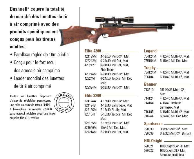

Bon, j'ai vraiment des problèmes à choisir la lunette, trop de tailles, trop de choix... :(
Et comment savoir si le "Mildot" est fin ? J'ai une meilleure impression quand je tire avec un petit trait, du genre de celui là : http://www.pyramydair.com/site/articles/scopes-part1/6-mil-dot-reticle.jpg
Donc en écoutant vos conseils, il me faudrait un truc du genre : 4-15x40 ou 4-15x50 ?

Y'a t'il un truc à monter pour pouvoir adapter la lunette sur l'arme ? J'ai entendu parler des monoblocs...(Pas sur)
Lien
La HW97K Icon_wink
stevee_gamer
stevee_gamer
Scorpion Chèvre
Nombre de messages : 365
Localisation : annecy(74)
Date d'inscription : 01/08/2008
La HW97K Empty
MessageSujet: Re: La HW97K   La HW97K EmptyMar 26 Aoû 2008 - 16:28
whaaooo ça c'est du lien !!!
Dans les lunettes que tu cherche avec le mildot 5-15x40 il y une bushnell très bien : bushnell legend 5-15x40 mildot et c'est une très bonne marque de lunette ! il y a mieux, mais quel est ton budget pour la lunette ?

Joli budget !! Bah dans ce cas dirige toi vers une bushnell elite 3200 voir 4200 en 4-12x40 ou 5-15x40 ou 4-16x40 regarde ça, ça devrai t'intéresser :
La HW97K Bunshn11
en espérant t'avoir aider mais si tu prend une bushnell tu ne sera pas déçu !
mais prend les ref montré sur la photo elle sont résistante au AC puissante et avec un monobloc bien sur !

Bonjour à tous, désolé de cette petit absence où je n'ai pas pus vous répondre ! =)
Merci pour l'image avec les lunettes, je crois que j'ai trouvé celle qui me plairais : la Elite 4200 4-16x50
Plusieurs questions : Que signifie Multi-X ?
Quel est son prix ?
Merci d'avance, encore une fois ^^
