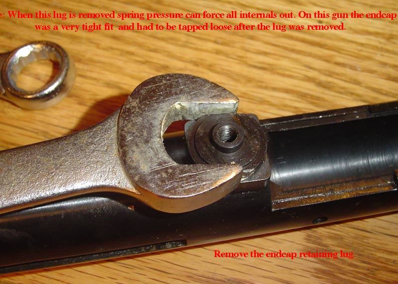

Dit, t'as pas eu de difficultés pour débloquer la pièce qui retient le ressort?
Celle-ci.
Problème de démontage Feinwerbau 300S Fwb30010
Parce que sur la mienne, pas moyen de la défaire. Pourtant, carabine dans l'étau, wd40 et clé facom plus tube d'allonge... même mon chef d'atelier s'y est cassé les dents. Résultat, j'ai du la faire rentrer chez un armurier et ca m'en coutera une 100taine d'euros pièces comprisent.
ps: c'est bien un pas à droite au fait?

Non, le "boulon" s'est dévisse assez
facilement..........
Le plus long à été de faire deux pièces en bois pour mettre sur un grand serre
joint pour bloquer la sortie des ressorts.
Une avec un trou borgne pour le canon et une avec découpe pour dégager la partie
arrière.
OUI, le pas est standard.
Par contre il est un peu compliqué à revisser, il doit être très bien aligné.
