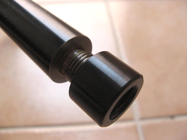

Juste pour préciser, qu'on pourrait presque dire qu'il n'y a aucune matière retirée quand on a le canon fileté.
Car n'oublions pas le bouchon qui se visse sur le filetage, quand il n'y a pas de silencieux.
Et si ce bouchon est bien fait (pas juste un cache en plastoc), il remplace à 99.xx% la matière retirée.
Je vous remet les photos des quelques pages précédentes pour imager le tout.

Pour reprendre un peut ce sujet est il possible de trouver en commerce un bouchon qui aille comme le tien sur ton canon alors qu' il est déjà fileté ?

Franchement, je ne pense pas.
Déja pour trouver un petit capuchon en plastique noir qui aille sur le filetage, c'est pas évident.
Là, ce que tu vois sur les photos c'est vraiment du travail de spécialiste, fait sur mesure.

Se qui m' étonne c'est que un filetage tu est obliger d' enlevé un paquet de metal ce qui veut dire que la bague qui se trouve dessus a été fabriqué par ton armurier sinon franchement je veut bien voir comment il fait pour faire un filetage en enlevant presque rien , c'est impossible .

Oui, bien sur que cette bague a été fabriquée par l'armurier :)
Des spécialistes de la question pourront te donner plus de détails mais pour résumer :
-Il a enlevé l'acier du bout de mon canon en y créant un filetage.
-Ensuite il a créé un bouchon à partir d'une barre d'acier, en usinant parfaitement le diamètre extérieur et intérieur avec le pas de filetage adéquat etc.
Donc, l'acier qu'il a enlevé du canon a été presque intégralement remplacé par l'acier du bouchon.
C'est là qu'est le travail du spécialiste, pour qu'a partir de 2 morceaux d'aciers différents tout s'imbrique parfaitement au final. Sans parler de la qualité et la couleur du bronzage qui est exactement la même (alors qu'il a bronzé le bouchon plusieurs jours après avoir vu le canon)

Je suis allé voir leur site , il y a pas de doute c'est des vrai pro , ils vendent même les bague a part mais 25 euros je vais voir si je trouve pas mieux , mais sa peut être intéressant .

pour le moment je calme les depense mais je pense que je passerrais par eu pour un filetage en 28 tpi le résultat est superbe !

C'est pas plutôt 20 Tpi ?
