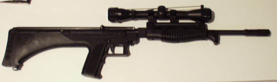

pour ceux qui aiment cette arme, je suis tombee sur ca:
http://www.airgundepot.com/tech-force-pellet-gun-model-66.html
c'est une QB-57, tunnee facon tactical avec un chargeur 10 coups, juste a mettre le chargeur et c'est comme a la foire...
ce qui correspond au niveau technique et esthetique de la bete...

comment fonctionne -t-elle ? si elle a un chargeur ...?

il y a un chargeur et avec le levier tu rearme et engage le plombs en meme temps
y'a interet de compter pour pas tirer a vide
m'etonnerait qu'il y ait une securite

moi j'suis carrément fan mais ils la vendent en 500fps et en 750 fps selon les sites? Quel est son vrai potenciel? Et comment se la procurer?
Compacte, toute noire, sobre, relativement puissante et démontable
Ceci-dit, certains sur ce même forum disent qu'il se créer un jeu à force de la démonter, ce qui nuirait à la précision, d'autant plus qu'elle tire des bb's...à méditer.

ca ca vas dependre de la force que tu as dans les bras quand tu vas l'exploser contre un mur parce que tu en a marre de devoir bricoller dessus tout les dix plombs...

Quelques infos sur cette cara :
  • Poids : 3.25Kg (sans chargeur ni plomb)
  • Longueur hors tout : 808mm
  • 2 chargeurs de 12 coups livrés, attention les plombs à longue juppe ne rentre pas (gamo promag, ts-10, rocket ...) dans le chargeur, que des têtes plates. On peut cependant tirer ce qu'on veut en chargeant directement le plomb dans le canon en se passant du chargeur (ne pas mettre un plomb dans le canon et mettre le chargeur avec des plombs, ca ferait doublons (risque de coincé le second plomb dans le canon, ce serait c**). Il semblerait que les BB's passent.
  • Il y a beaucoup d'huile d'origine sur les parties mobiles, donc giclette sur la joue lors du tir, j'ai démonté, nettoyé la mienne dès le début, car dégoutant.
  • Lunette fournie de type "arbalette", plutot sympa.
  • Semelle en caoutchouc (non réglable).
  • La finition est moyenne, mais le style fusil "tactique / d'assault" est exellent tout de même.
  • Relativement précise à 10 mètre, sa puissance doit être inférieur à 10 joules à mon avis (mes trous sont moins net qu'avec ma Stoeger X10).
  • Le rail de montage pour la lunette est en plastoc, donc risque de se déformer et s'abimer rapidement, à voir pour palier à ce problème.
  • Il y a une sécurité, par entrave de la détente (un petit clip pas très très pratique au dessus du pontet).
  • Démontage et remontage relativement aisé, peu de pièces comparer à certaines AC.
  • Armement latéral un peu dangereux à mon gout (peut revenir, faire gaffe aux doigts à l'insertion du chargeur [je coince avec mon bras le levier histoire de ralentir le retour éventuel]). La mienne à un petit problème avec le ressort de détente (le coup peut partir tout seul, ca m'est arrivé quelques fois), c'est de ma faute (ce n'est pas le ressort de détente d'origine que j'ai paumé au remontage [a retrouver !]).
  • Pas de réglage pour la dureté de la détente (assez dur) ni sa course.
  • Recul sympatique.
Pour le prix, le style, le tir en répétition, ne pas hésiter (avis perso). Elle existe en style "M16/M4" (avec la poigné-hausse de visé, repose main rond comme le M16/M4 et le guidon du même style), c'est la JH819 (voir ci dessous la petite photo). Le mondèle qui est proposé la plupart du temps est la JH809.
JH819
JH809
Voila pour ma pitite review ;)
