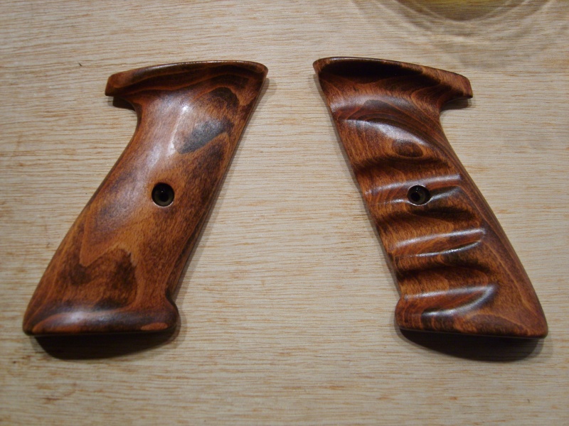

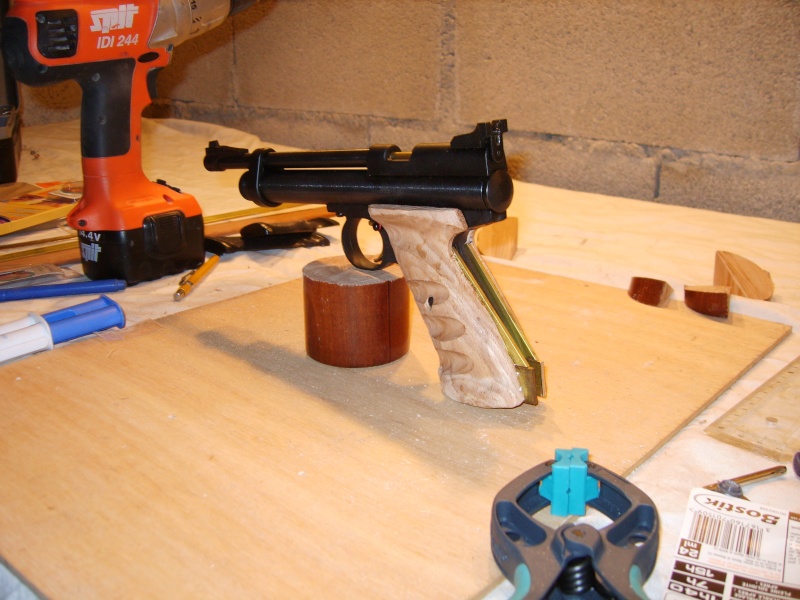

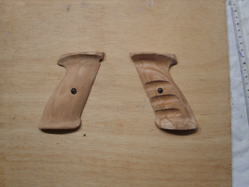

MessageSujet: Re: Crosman 2240   Crosman 2240 - Page 4 EmptyJeu 14 Mai 2009 - 18:22
Salut les frangins !
Bon , comme convenu je vous avais annoncé un topo sur la realisation des mes plaques de crosse pour le 2240.
alors on y va :
1 ere etape, environ 1 heure, j'ai acheté un pied de lit en noyer chez Monsieur B. J'en ai coupé une partie deja pour reduire la longueur. ensuite decoupe du pied en 2 dans la longueur , tracage des plaques avec comme gabarit les plaques d'origine et on enleve directe a la scie les parties en haut et en bas afin de donner l'angle des plaques.
Ca donne ca :
Crosman 2240 - Page 4 S8300410
Prevoir large ...
2 eme etape , une apres midi de boulot.
J'ai sculpté a la dremel avec les fraises rapides (la cylindirque et l'ovale) les 2 plaques de facon grossiere .
Ce soir la pour la premiere fois et pas la derniere j'ai commencé a me dire que je m'etais engagé dans une galere sans nom mais bon "alea jacta est"
un homme digne de ce nom ne renonce jamais .
Resultat en image :
Crosman 2240 - Page 4 S8300411
Je vous en met une autre ....
Celle ci a été prise un jour plus tard apres 2 heures de boulot , sculpture/poncage a l'aide la dremel avec la tete je sais pas quoi ... Celle ou l'on met un petit cylindre dessus en carton abrasif gros grain:
Crosman 2240 - Page 4 S8300412
Ca commence deja a avoir une tete de quelquechose , mais c'est encore "pas ca".
C'est la que l'on commence a avoir la confirmation qu'on s'est lancé dans un truc dement et qu'on aurait mieux fait de les commander aux states chez RB grips ... Mais il y des compensations >> la satisfaction d'avoir fait les choses par soi-meme
Un jour plus tard et encore 2 heures de boulot ca commence a prendre forme... j'ai encore l'impression d'avoir de la sciure dans les narines mais bon ... finalement on finit par apprecier la galere :
Crosman 2240 - Page 4 S8300413
Les trous sont faits et on peut deja les tester sur le 2240 , ca rassure ...
MAIS ca se corse il va falloir evider en dessous car les plaques pour le 2240 ne se fixent pas completement a plat .
Periode reflexion ...
On peut creuser MAIS on peut aussi compenser.
A ce stade j'ai eu un contact avec un british vraiment genial qui vend des pieces superbes en laiton sur Ebay , je vous en ai deja parlé dans le post sur le canon de 2250 du crosman et je vous refilerai ses coordonnées pour le contacter au cas ou ...
On etait parti sur une base "pieces en laiton" .
Apres plus mure reflexion j'ai decider de compenser (au lieu d'evider) avec des plaques de laiton.
On n'est plus a une galere pres puis le resultat finale devrait tellement valoir le coup .... on y va , re-passage chez Casto ce coup ci , achat d'une baguette en laiton de 22 mm de large et 2,5 mm d'epaisseur.
On trace , on decoupe on teste :
Crosman 2240 - Page 4 S8300415
ca devrait le faire ...
On pose les plaques , on trace pour voir ou ca doit exactement tomber et on colle a l'araldite , 24 heures de sechage ca calme un peu ...
Crosman 2240 - Page 4 S8300416
On debrousaille un peu les bavures , penser a enlever les plus grosses a l'alcool a bruler lors de la pose ...
Et on attend que ce soit sec ...
Petit tour chez Gordon le british pour paufiner la commande de pieces pendant ce temps la .
La colle est seche !!!!!!!! ENFIN !!!!!
On monte pour voir :
Crosman 2240 - Page 4 S8300417
Ca devrait avoir de la gueule , ca donne du poid supplementaire qui va reequilibrer l'engin avec les modifs que j'envisage au niveau du canon.
On reprend la dremel pour rectifier tout ca ...
Oué faut aimer la galere et surtout savoir s'inventer de nouvelles galeres !
apres decoupe on obtient ca :
Crosman 2240 - Page 4 S8300418
Et apres meulage et poncage ca :
Crosman 2240 - Page 4 S8300419
La on commence a se dire que toute cette galere valait le coup !
alors on ponce encore et encore de plus en plus fin pour arriver a ca :
Crosman 2240 - Page 4 S8300420

Eh bien tu peux être fier de toi, le résultat est plus qu'honorable !
C'est un travail superbe et l'idée des plaques laiton est très ingénieuse !!!
J'attends la suite avec impatience !

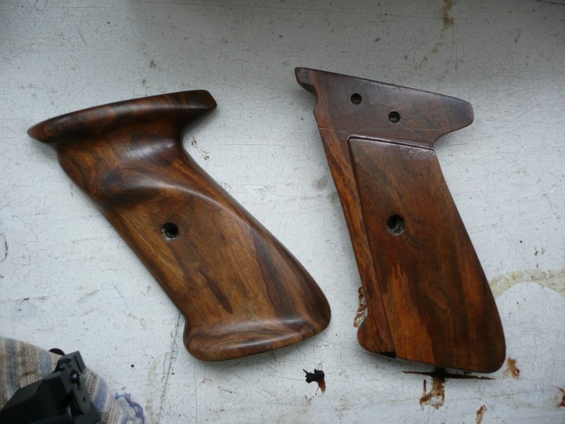

Superbe et excellente l'idée du laiton, moi j'avais creusé: galère
Crosman 2240 - Page 4 00jh310

Teinture couleur Padouk puis poncé huilé , j'en suis a 3 seances a raison d'une par 24h , chaque seance dure une heure. Avant le debut je fais reluire le bois , a partir de la 3eme seance je n'utilise plus la laine d'acier 000.
Seulement les gants en latex et on frotte le melange .
Photos prises ce soir
Crosman 2240 - Page 4 S8300421
