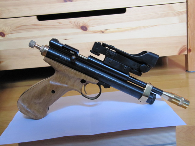

bonjour tout le monde,
j'ai reçu les pieces de Gordon, et je les ai montées. apres avoir modifié deux de ces pieces , en l'occurence la gachette contenue dans le kit de remplacement 2 , les ailettes touchaient le corps du pontet en haut donc un petit coup de lime pour en enlever 1 mm de chaque coté.
et j'ai pris aussi un pousse plomb ralongé " pass throu" aprés montage je ne pouvais plus mettre de plomb "long" genre Gamo expender j'ai du lui enlever 1.5mm.
mis a part ça , ces pieces sont extra , le ressort de gachette est plus doux mais avec le ressort du marteau ( reglable) plus puissant, elle devient aussi dure qu'a l'origine.
les plaquettes avance doucement ( pas trop de temps à leur consacrer).
pour le canon en 10.1" j'ai demandé à Gordon si il en avait , il m'a repondu qu'il peut en recouper un et le " recrowner" sans supplement, mais il ne m'a pas donné de prix.
en attendant voila l'etat actuel de la bete. je ne l'ai pas encore utilisé comme ça.
Crosman 2240 - Page 20 Img_0310
Crosman 2240 - Page 20 Empty
MessageSujet: Re: Crosman 2240   Crosman 2240 - Page 20 EmptyDim 20 Juin 2010 - 10:08
Il a de la gueule!
Mais, tu n'as pas de problème pour introduire ton plomb dans la fenêtre d'alimentation?
Moi, je mettrais le red dot à l'avant de la culasse...
Beau résultat en tous cas.Vivement les plaquettes de crosse!
MessageSujet: Re: Crosman 2240   Crosman 2240 - Page 20 EmptyLun 21 Juin 2010 - 8:17
bonjour,
le positionnement du red dot tel-que ne me gêne pas mais je verrai à l'usage, le chargement par le coté est assez facile , faut pas être manchot non plus, la culasse n'est pas d'origine puisque c'est la culasse acier de crosman. les plaquettes vont bien avancer aujourd'hui et demain , je suis de repos, j'espère même les finir pour demain soir sauf impondérables.
je laisse l'ensemble en noir, le polir ferait trop " bling bling" à mon avis.

re,
après une dure journée de labeur, j'ai terminé la plaquette gauche, la plus dure à réaliser.
reste à fignoler le ponçage.
ça avance bien.
j'ai vidé une cartouche de CO² pour le tester dans cette config et pour regler le red dot, et ben ça envoi. a tel point que je tire a peine un vingtaine de plombs avec.je vais remettre le ressort d'origine du marteau en attendant un canon plus long, le surplus de gaz envoyé ne sert qu'a faire plus de bruit, il aura son utilité qu'avec un canon de 10 ou 14 pouces.
demain fini ou pas je vous mets les photos des plaquettes.
bye
papirus
papirus
Gémeaux Tigre
Nombre de messages : 18
Localisation : oise
MessageSujet: Re: Crosman 2240   Crosman 2240 - Page 20 EmptyMar 22 Juin 2010 - 18:19
bonsoir,
ça y est, les plaquettes sont terminées , enfin presque , il reste un ponçage fin et passer la dernière couche de vernis.
les plaquettes seules ça donne ça :
https://i.servimg.com/u/f61/15/31/83/79/img_0311.jpg" border="0" alt="" />
https://i.servimg.com/u/f61/15/31/83/79/img_0312.jpg" border="0" alt="" />
et montées ça donne ça:
https://i.servimg.com/u/f61/15/31/83/79/img_0313.jpg" border="0" alt="" />
https://i.servimg.com/u/f61/15/31/83/79/img_0314.jpg" border="0" alt="" />
https://i.servimg.com/u/f61/15/31/83/79/img_0315.jpg" border="0" alt="" />
https://i.servimg.com/u/f61/15/31/83/79/img_0316.jpg" border="0" alt="" />
reste à démonter le gun pour le nettoyer et le graisser.
temps de réalisation ~10h.
je pense faire les memes pour un 1377 , la base etant la meme ça ne devrait pas poser de probleme.
voila, vos commentaires sont les bienvenus.

MessageSujet: Re: Crosman 2240   Crosman 2240 - Page 20 EmptyMar 22 Juin 2010 - 20:20
Superbe ! En un mot je suis ébobi Crosman 2240 - Page 20 Thumbsup Par rapport aux plaquettes en plastique noir, c'est le jour et la nuit. Il a pris de la valeur, c'est sûr !
Est-ce que la prise en main est bonne maintenant ?
<parenthèse>
Je vois qu'il y a beaucoup de bois chez toi et que l'on y apprend l'Anglais ! ;-)
</parenthèse>
predator28
predator28
Nombre de messages : 860
Localisation : chartres
MessageSujet: Re: Crosman 2240   Crosman 2240 - Page 20 EmptyMar 22 Juin 2010 - 20:59
tres tres beau travail Crosman 2240 - Page 20 Worship moi j ai commençais a en faire pour un 1377 et il sont pas pres d etre fini ,
MessageSujet: Re: Crosman 2240   Crosman 2240 - Page 20 EmptyMer 23 Juin 2010 - 5:52
Beau boulot, Papirus! Crosman 2240 - Page 20 Icon_thumright
Et je vois que tu as remis le red point à l'avant...alors, ça "tire" comment, maintenant?

MessageSujet: Re: Crosman 2240   Crosman 2240 - Page 20 EmptyMer 23 Juin 2010 - 8:27
Superbes plaquettes ! Crosman 2240 - Page 20 Bounce
Je suis moins fan du red dot qui casse un peu la ligne du 2240.
Mais ce n'est que mon propre goût qui n'engage que moi.
Encore un Super bravo !
