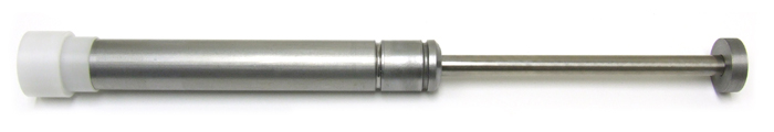

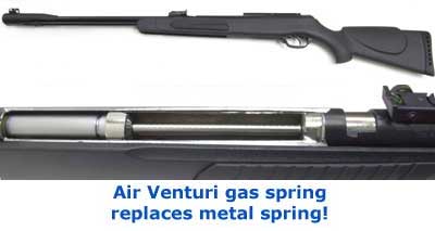

| Sujet: connaissez vous la modification d'air venturi sur les gamo CFX ou Whisper Lun 9 Juin 2008 - 23:06 | |
| Voila sur pyramydair ils vendent la Gamo CFX air venturi ou la Gamo Whisper air venturi Cette modife consiste a changer le ressort par un cylindre sous pression. les avantages sont de: -pouvoir laisser la carabine ouverte pendant plusieures heures sans perdre la compression -reduit considerablement les vibrations durant les tirs -reduit le bruit lors du tir bref sur le papier ca a l'air tres sympa. voici les liens il est possible d'acheter le cylindre seul ou la carabine modifiee http://www.pyramydair.com/cgi-bin/accessory.pl?accessory_id=2103 http://www.pyramydair.com/cgi-bin/model.pl?model_id=1524 http://www.pyramydair.com/cgi-bin/zoomed_model.pl?model_id=1524 http://www.pyramydair.com/cgi-bin/model.pl?model_id=1509 cette modification est aussi applicable sur les carabines wembley (que je ne connais pas) http://www.pyramydair.com/p/webley-patriot-with-gasram.shtml |

| $ 110,00, ca fait cher. Mais j'avais cru entendre que ça devenait dur d'armer la carabine avec ce système. Mais ... Tu laisses souvent ta carabine armée des heures durant pour rien ? | |

| Ce qui est interessant, c'est l'absence de recul au tir avec ce système ! ça te change la carabine en PCP monocoup... mêm système que le HW40 ramené à la carabine. Ce n'est pas nouveau mais ça augmente le choix de système et la CFX est enfin concerné, le système Théoben n'était pas dispo pour la CFX si je me souviens bien... _________________ yogolo !

| ok ... donc sur le HW40 , le piston est comprimé lors du chargement , et il le reste . lors du tir , l'air comprimé sort par l'arrière du piston par un petit trou . ici , on ne voit pas de trou ... et la détente n'est pas prévue pour ca elle est faite pour détendre le ressort ... on voit que le piston prend la place du ressort EDIT : +1 ronald | |
jc_bp Administrateur
Nombre de messages : 19056 Age : 59 Localisation : Massy (France) Date d'inscription : 25/01/2006
| Sujet: Re: connaissez vous la modification d'air venturi sur les gamo CFX ou Whisper Mar 10 Juin 2008 - 9:36 | |
| J'ai retrouvé !
http://forum-airguns.com/technique-f33/les-gas-spring-ou-gas-ram-ou-encore-systeme-theoben-t3838.htm
Goten, c'est bien de l'air "pré-comprimé" qui assure la fonction du ressort... ça réduit donc les effet de vibration mais pas ou peu le recul (ou plutôt le choc piston fond de chambre...) Interessant tout de même ! _________________ yogolo !

| "Ce que j'ai trouvé:(par rapport au ressort) avantages= -meilleure durée dans le temps. -plus léger. -un peu plus puissant car plus vif (rapide) qu'un ressort. -peu sensible au froid car peu de lubrifiant necessaire. -peut rester armé pendant longtemps. désavantages= -50% plus dur a armer. -précision moindre pour quelques tireurs car la détente est plus séche, et plus violent pour les lunettes.
MAIS ce sont les arguments du vendeur..."
http://forum-airguns.com/les-carabines-a-air-comprime-piston-ressort-f1/ram-air-gas-spring-conversion-t15461.htm | |

| avec ce systéme tu n'auras plus de probléme avec les carabines gamo ou tu entends souvent au bout d'un certain nombre de tir un bruit de ressort qui vibre au moment du tir,doux le nom de bruit de casserole que l'on entend souvent parler sur le forum. Un ami d'enfance la placer sur sa Gamo CFX et je dois dire que l'on n'entend plus rien mais juste un bruit bien sec et plus de chtinnnnng du par avant mais chlaaac et la puissance ne varie presque pas sauf avec la température hambiente +chaud ou +froid alors sa change un peu mais pas beaucoup et sa reste plus souvent dans les 20joules que les 18joules que l'on a pu mesuré avec un chrony après une scéance plus de 500 plombs,donc je dirais que le ressort des Gamos n'est pas sufisament dur pour tenir sa puissance. Depuis qu'il a se sytème j'ai envie de me racheter une CFX avec ce systéme et une détente GRTIII mais j'hésite en .22 ou en 177,j'ai eu l'ocasion de tester une RSV en .22 et je dois dire que c'est vraiment amusant à tiré avec sur des cibles FUN,ce n'est pas la même chose que le 4.5 alors j'ai dur a me décidé. | |

| Ca y est, j'ai fait le pas, j'ai commandé le gaz ram de chez Air Venturi pour ma Gamo CSI! Oui, je sais, pour CSI, ca n'existe pas mais la Gamo Whisper a le meme ressort que la Gamo CSI. Non sans mal... Après avoir passer commande pour le piston et ce qu'il me semblait etre le plan de montage gratuit, Air Venturi a bloquer ma commande. Au départ, ma carte Visa ne passait pas. Ensuite, ils m'ont dirigé vers les comptes Iban et Swift... En fermant une page, j'ai perdu les coordonnées Iban et Bic... Je leur ai demandé un autre moyen de paiement, ils m'ont envoyé une adresse Paypal, j'ai fait le paiement... Le lendemain, ils envoyaient un mail avec le remboursement Paypal parce que sur ma commande, ce que j'avais pensé etre le plan de montage gratuit était le montage du piston sur une nouvelle carabine alors que sur ma commande il n'y avait pas de carabine commandée. Sans baisser les bras, j'ai repasser commande sans le "montage gratuit" et j'ai payé Paypal directement. Rebloquage!!! Je recois ensuite 2 mails me demandant sur la première commande si il n'y avait pas une erreur parce qu'il n'y avait pas de commande pour une nouvelle carabine et l'autre pour la nouvelle commande pour me demander si je voulais bien un piston seul et si j'acceptais les conditions de ventes... Yes I agree!!!. Après m'etre énervé un peu, ma commande a été prise en compte et aujourd'hui, j'ai un traking qui me dit que le piston se trouve chez Fedex pret à partir pour la Belgique. A mon humble avis, je n'ai pas encore fini avec cette histoire, je sens que je vais me faire recaler par la douane. Mais bon... Ca s'est une autre histoire! Tout ca pour dire que c'est tout à fait faisable mais pas évident! | |

| non il n'y en a pas car pyramid air essaye au maximum de faire la modif eux meme pour faire payer l'installation. les quelques autres sites qui vendent cette modif font pareil. c'est pas dur, il faut juste enlever la piece 33822 et il y a juste a remonter. |
Oliver_Twix Régulier
Nombre de messages : 203 Age : 55 Localisation : Braine-Le-Comte (Belgique) Date d'inscription : 18/07/2008
| Sujet: Re: connaissez vous la modification d'air venturi sur les gamo CFX ou Whisper Jeu 18 Sep 2008 - 17:17 | |
| Ca y est c'est fait... Vachement mieux que le ressort d'origine. Et je trouve aussi moins de vibration quand je tire. | |
