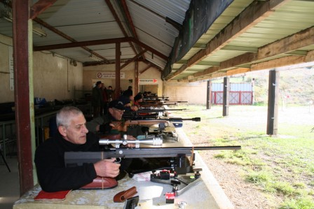

Voici une photo sur le stand de La Fare les Oliviers du 05 décembre 2009 tu peux y voir au premier plan mon matos, le canon n'était pas encore équipé d'un tuner
