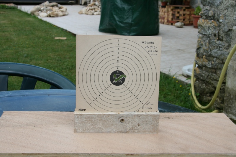

petite confirmation sur la précision de la carabine après fabrication du silencieux
étant donné qu'aujourdhui il y a beaucoup de vent en beauce, je me borne à fair un petit 25 m dans le jardin
tir en position assise
lunette au max à 24 (meme pas peur.....)
série de 10 plombs
Patrick18
Capricorne Tigre
Nombre de messages : 1507
Localisation : centre France
MessageSujet: Re: SILENCIEUX SUR S 410 XTRA .22   Sam 17 Mai 2008 - 15:20
très bô carton ! et félicitations pour le silencieux !
