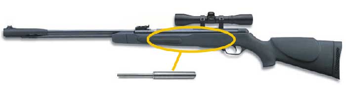

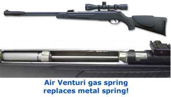

Salut à tous...
Quelqu'un connait le système Air Venturi ?? ou l'utilise deja ??? sur un Gamo CFX...
Apparement ils parlent de 1000 fps...Ca vaux quoi ?

Tiens je connaissais pas, c'est la même chose qu'un système gas-ram apparemment.

bah, je viens de trouver un liens ou ils expliquent le fonctionnement du systéme et ou ils le test.
Ils mettent en comparaison une carbine équipée d'un ressort et une du Venturi système...
le lien : http://www.pyramydair.com/video/
C'est une petite video...sympas ...faux attendre un petit peu au début...

"Ce que j'ai trouvé:(par rapport au ressort)
avantages=
-meilleure durée dans le temps.
-plus léger.
-un peu plus puissant car plus vif (rapide) qu'un ressort.
-peu sensible au froid car peu de lubrifiant necessaire.
-peut rester armé pendant longtemps.
désavantages=
-50% plus dur a armer.
-précision moindre pour quelques tireurs car la détente est plus séche, et plus violent pour les lunettes.
MAIS ce sont les arguments du vendeur... donc si l'un de vous a déja testé???

c'est le même genre de système que la gas-ram de la weihrauch hw90? si c'est le cas j'ai constaté moins de recul que sur une AC à piston/ressort...

Pour ce que j'en ai compris (tout en anglais et je suis loin d'etre bilingue...) c'est un recul plus sec, pas forcement plus important. Et pour la précision c'est une difficulté pour quelques tireurs, mieux pour la majorité.
La weihrauch hw90 c'est le kit de Theoben, celui-ci il me semble que c'est pas le meme fabricant. Mais c'est exactement le meme principe.
Pour le "recul" (c'est relatif avec une ac...) il faudrait comparer avec la meme arme, juste 500g doivent fairent une difference non négligeable.
