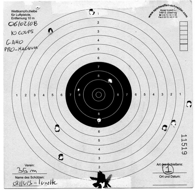

MessageSujet: Re: gros probleme avec ma 640.   Mer 6 Fév - 21:17
C'est déjà beaucoup mieux !
Regarde ce que je fais à 35m avec tes plombs Pro Magnum :
Mais mais, ça a la couleur de la merde, mais mais, ça sent la merde ! Mais mais, mais ça a le gout de la merde... Mais ! Mais c'est de la merde ! C'est vraiment de la merde !

ps: super carton zapata. meme mois je suis pas sur de fair mieux avec ces plombs la smil 85

Ben ce post m'a bien fait plaisir: j'avais aussi des gamo pro magnum et IMPOSSIBLE de grouper correct (10x10cm a 40m en appuis) et suis passé au RWS supermag c'est le jour et la nuit!!!!(meme position de tir et vent en -petites- rafale:5x5cm a 40m)
