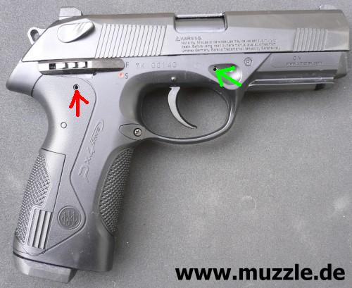

Salut je voudrais savoir quelle est la goupille a retirer pour pouvoir démonter la culasse? c'est la fléche verte ou la rouge ou une autre?
winch44
Nombre de messages : 1245
Localisation : Isère 38
MessageSujet: Re: REVUE du beretta Px4 storm par HORUS ^^   Jeu 19 Mar - 21:02
La verte, prends ton temps sinon tu va l'abimer. Un vrai chasse goupille et un petit marteau son indispensable. Une fois la goupille enlevé, l'arretoir de culasse descend dans le pontet.
Bon courage

Salut Horus..
Désolé de revenir la dessus, mais quand tu parle de la petite goupille sur le repose doigt, du PX4 Storm, tu parles de laquelle ?
Et avec quoi tu as réussis à l'enlever ?
Parce que j'ai pas trop envie de faire n'importe quoi sur mon arme ...
Je te remercie de la suite que tu porteras à ce message !
Cdt Horus !
http://www.dynamicview.fr
HORUS
Nombre de messages : 497
Localisation : yvelines
Date d'inscription : 15/11/2007
MessageSujet: Re: REVUE du beretta Px4 storm par HORUS ^^   Mar 9 Juin - 23:30
Bonsoir,deux post plus haut,tu regarde c'est la fleche verte.

Peut-on utiliser un tournevis fin ou une pointe si l'on ne possède pas de chasse-goupille ?

J'ai enlevé la bonne goupille mais la culasse refuse de partir. Comment dois-je faire ?

Jericho il faut abaisser le pontet en plastique que tenait la goupille,la tirer a fond en arrière et soulever.
Oui on peut utiliser une pointe ou une tige en fer pour chasser la goupille,je n'ai pas de chasse goupille.

Je n'ai pas réussi à enlever la culasse, apparemment c'était la goupille pleine qu'il fallait enlever, mais à force de manipulations, j'ai fini par réussir à débloquer le chageur^^. Problème résolu donc.
