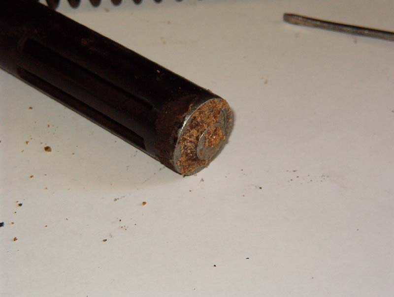

Une fois le piston sorti, l'état du joint dépasse ce que j'imaginais :

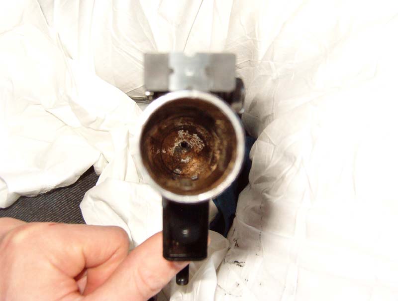

Le fond du cylindre :
Pour que le joint se soit désagrégé comme ça, une seule explication, de l'huile a été injectée.
