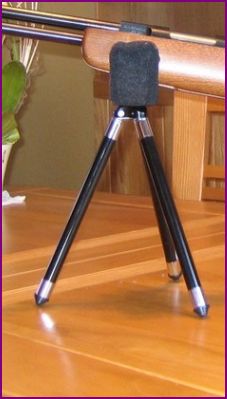

j'ai une petite question pour marley062 tu ta trouver où ton trépied ?

non désole je parle de celui ci
MessageSujet: Re: Mes armes, mon stand (en intérieur)...   Dim 14 Fév - 17:54
Oui je sait bien mais il n'y a pas de tuto pour le fabriquer, il a prit une trepied d'apn et pour le support carabine fait comme sur le liens que j'ai donner

Merci bien!
Sinon exact pour le trepieds...
J'ai fais un U en bois et recouvert de mousse qu'on trouve dans les bijoux avec pistolet à colle!
Hors sujet on
Pendant un moment quand je faisais mes tirs avec ce trepieds avec la 77
mon groupement se déporté. J'en avais parlé sur un autre topic.
Je pense avoir trouvé la solution:
J'ai refais pareil même avec la 97k et la mouches sur mouches...
Je crois avoir compris le problème:
Je fut le la 97k est plus gros donc il est serré assez fort. Il ne se ballade pas.
De plus le bipieds n'est pas fixé, mais je gère pour qu'il ne bouge pas trop.....
Et dernière chose je tire sur une table, et quand je tir à terre et allongé, le
groupement se déporte encore...
En gros essayer de gerer au mieux c'est 3 paramètres et ça devrait ne pas
être trop mal!

Bizarre quand même que sa se déporte, a mon avis ton trépied n'est pas assez lourd, parceque avec le miens y a pas de problème, allonger comme assis

Leroger: ton trépieds et celui qui avait été fait sur le forum?
Il pèse combien?
Je vais essayer de tirer sur un sac..
MessageSujet: Re: Mes armes, mon stand (en intérieur)...   Mar 16 Fév - 10:47
Pour le poids il fait 764g mais cela peut aussi venir de ton trepied, si il bouge trop parcequ'il n'a pas assez d'appui

Oui voila c'est ca le truc!
Vais bricoler un truc avec des pieds en caoutchouc!

C'est un début mais je croit que cela vient surtout de ton empattement qui et trop faible par rapport au centre (heu je sait pas si je suit très clair la ^^)

Tu parles de l'écart entre les 3 pieds?
Des que j'ai du bois je fais le même que toi!
MessageSujet: Re: Mes armes, mon stand (en intérieur)...   Mer 17 Fév - 16:48
Oui je parle de l'ecart ^^
