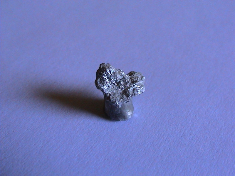

Dynamic SN1, le grand test ! Dscf4327lightfl6
Et lorsqu'on retire le vainqueur de la planche, là encore son état est assez saisissant: à peine abîmé !
Dynamic SN1, le grand test ! Yikes
Dynamic SN1, le grand test ! Dscf4330lightvt8
La première conclusion qui s'impose est donc que le pouvoir de pénétration du Dynamic SN1 est considérable, probablement en raison d'une dureté supérieure, mais nous allons voir que ce n'est pas la seule raison...
