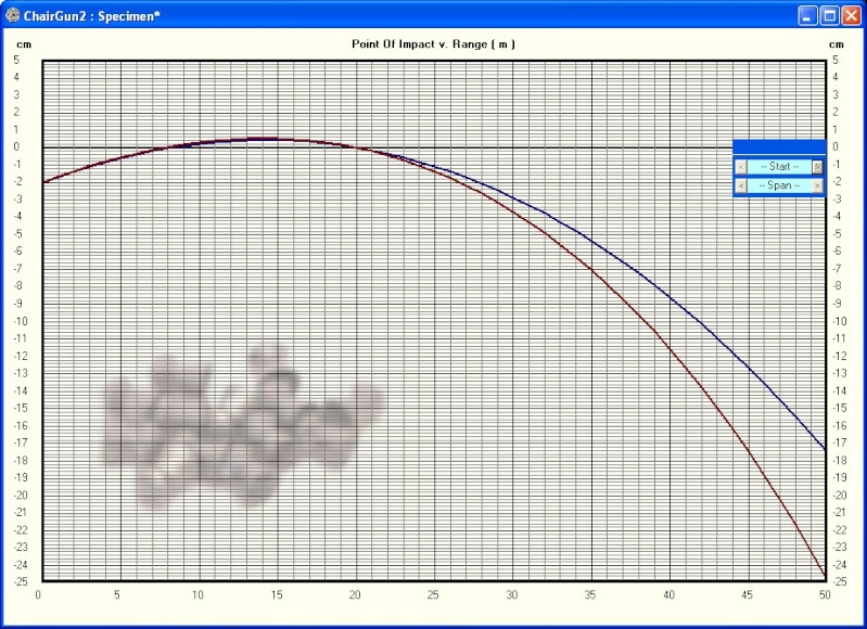

Mais malgré cela et en prenant une arme de 23J (idem, je ne sais pas de quelle arme on parle) et des plombs s'approchant des plombs Diana, j'arrive qux courbes suivantes (en bleu les plombs de 1,37g et en marron les plombs de 0,95g).
Avec la puissance précise ainsi que le CB des plombs, je pourrais te donner une courbe précise, mais celle-ci te donnera déjà une idée du "pourquoi" tu tapes plus haut.
C'est assez logique vu la conservation d'énergie des plombs plus lourds.
