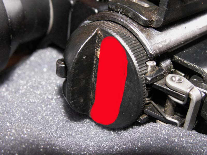

MessageSujet: Re: presse ou pas presse pour changer un ressort??   presse ou pas presse pour changer un ressort?? EmptySam 22 Sep 2007 - 11:11
la partie AV ou j'ai positioner le serre joint ,
je sais pas si ce seras posible sur une 54AK de se potitioner a cet endroit , pour causse de mécanisme absorbeur de recul smil 84
presse ou pas presse pour changer un ressort?? Pict2110
la partie AR ou je positione le serre joint
presse ou pas presse pour changer un ressort?? Pict2111

youpie, merci KOUK je pense que je vais m'acheter un gros sert jouint comme sa, pour installer le kit maccari sur ma 350 magnum, sa change vraiment beaucoup ce kit aufaite.
